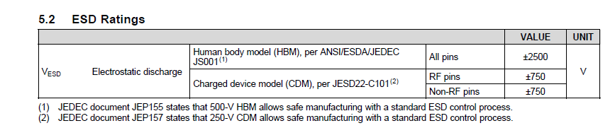

1.此前笔者应用CC2640R2F做为智能门锁的主控,因为门锁对安全性要求较高,加之近几年门锁有被特斯拉线圈(小黑盒)干扰导致门锁死机或者程序混乱直接开门近日笔者测试用特斯拉线圈对CC2640R2F直接进行输出EMP干扰.发现CC2640R2F直接死机重启后正常.如何避免这个问题呢?
2.为何5X5的封装不会受EMP干扰死机但7X7封装的就会死机.

你测试时是加了多少伏的电压,CC2640r2f ESD电压范围,超过此范围会出现异常
易受ESD脉冲影响的一般是天线和时钟,可在天线部分增加ESD保护器件:https://www.ti.com/product/TPD1E01B04
如果有裸露的IO,也应该增加ESD保护,比如ESD二极管和串联电阻
另外PCB设计也会有影响,可以先在四层板的launchpad上测一下
