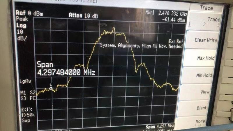

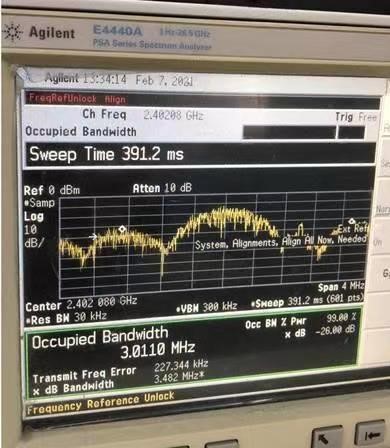

问题描述:CC2541 蓝牙模块应用到客户的产品过SRRC认证时,认证样机两次预扫(2*4台),占用带宽 OBW这项的结果都比较异常。按理说,规范的BLE,OBW会在1.xx MHz,但是目前我们几个认证样机测试结果都稳定在3.xx MHz,在国内的SRRC型号核准认证测试里,这会被判定FAIL。
参考图片:
图片1:实测波形

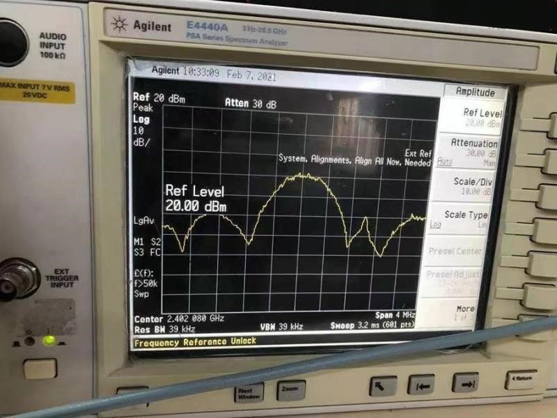

图片2:认证机构反馈理论上正常的波形图

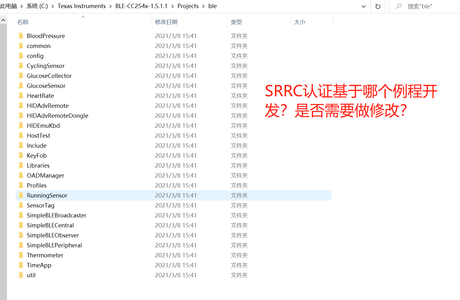

需回复的问题点:
1. 根据以上问题分析以及波形图,看看是我们使用的认证固件有问题还是硬件上问题,目前我们使用给的认证固件是跟FCC和CE认证的固件一样的(这两个认证没问题);
2. 针对于SRRC认证,是否有专门的认证固件,这个认证固件在例程中的哪个工程?
