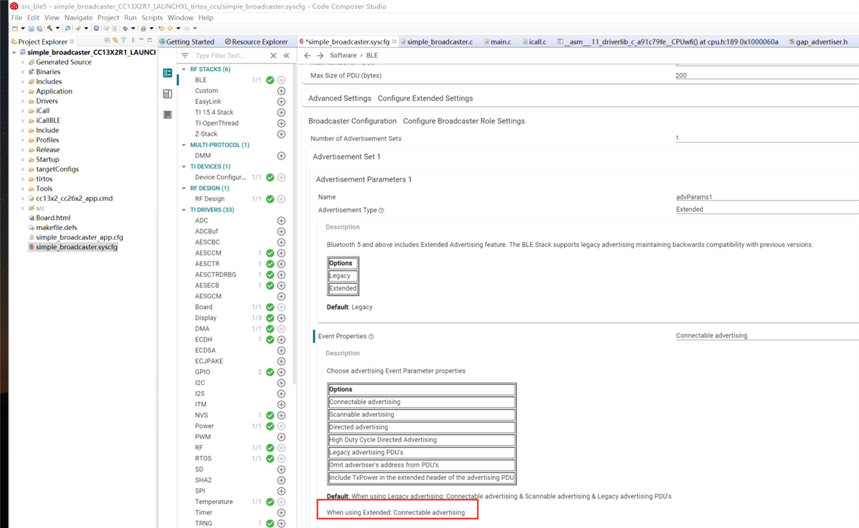

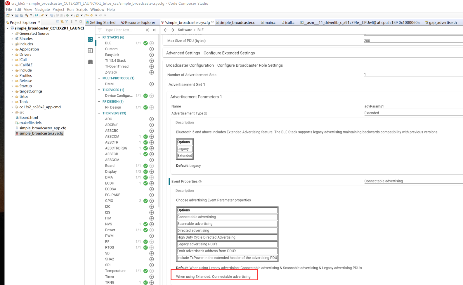

CC1352R1实现bel5扩展长包广播
CC1352R1使用simplelink_cc13x2_26x2_sdk_4_40_04_04版本SDK,因为应用数据大于传统广播包长度 ,想使用ble5.0扩展广播长包功能,但是再simple_broadcaster.syscfg中使用扩展广播类型,只能选择Connectable_advertising?目前有以下疑惑?请问:1、该SDK目前对于扩展广播类型是否真的只支持可连接广播?2、对于直接配置扩展可连接广播类型导出来的工程,在lanchpad开发板上没有看到广播发出的数据,请问有没有资料可以参考?谢谢!
