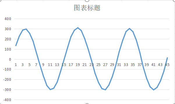

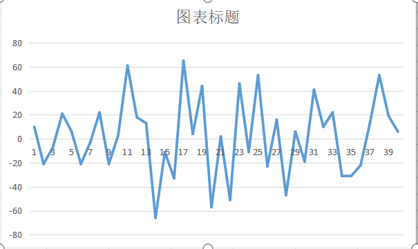

今天做了一次IQ值的导出测试。结果如下图所示:该图片是利用rtls_aoa_iq_with_rtls_util_export_into_csv.py 脚本导出的master设备的IQ值,当我将其中的 I值使用图表绘制时,发现其并不是理论上的正弦波形。
作为对比,我同时又绘制了导出文件数据中passive的 I值的波形,如下图所示:
显然能看到,同一脚本导出的两个设备的IQ值,只有passive的数据是符合理论波形的,所以我想问下这是什么原因导致的?另外因为master在UI界面中是可以测出角度的,所以master设备的IQ值应该也是可以使用的。但至于波形为什么不符合理论波形,还请论坛的前辈们为我解答。
