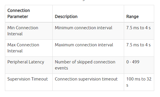

CC1352R1 ble连接速度问题?
CC1352R1 使用simplelink_cc13x2_26x2_sdk_4_40_04_04版本SDK,测试连接速度,主机和从机分别导入simple_central_CC13X2R1_LAUNCHXL_tirtos_ccs和simple_peripheral_CC13X2R1_LAUNCHXL_tirtos_ccs工程,分别修改syscfg配置,设置主、从机最小连接间隔和最大连接间隔均为7.5ms,通过逻辑分析仪拉测试管脚到捕捉主机开始连接 调用SimpleCentral_doConnect函数和从机接收到GAP_LINK_ESTABLISHED_EVENT事件回调总时长大概在400ms左右。分析蓝牙核心协议,在主机发送扫描请求后到建立连接时间取决于1.25ms + winSize + WinOffset,我在主机代码里并没有找到这2个参数的相关设置,请问这2个参数是固定的吗?如果我想减少连接时间,请问该怎么做?谢谢!
