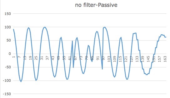

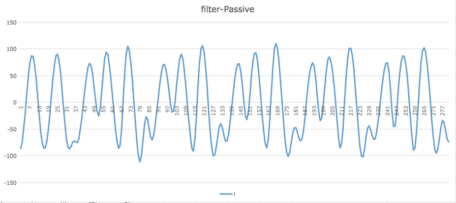

今天在室外空旷条件下使用一个master设备+passive设备搭载天线板+slave设备进行定位实验,用rtls_aoa_iq_with_rtls_util_export_into_csv.py脚本导出passive设备过滤和没有过滤的i数据波形如下:
波形明显不正常,请问各位论坛前辈这是什么原因导致的?谢谢。
  • AOA采集数据收环境影响很大,基本上确定是环境因素
    TI数据测试环境是在微波暗室测得的,TI只提供原始数据的采集,实际使用需要后期进行大量算法优化
    一般使用AOA的公司都会投入大量精力进行算法开发,要想在实际环境中做定位,还是要在算法上着手
    以下是微波暗室测试数据
    www.ti.com.cn/.../tida029.pdf
