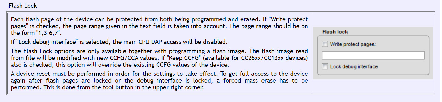

CC26系列芯片,代码烧录后,有没有办法禁止再次烧录程序?
我是用的1.8.2版本的,V1.8版本应该也有的,在页面的右侧
相关说明如下
