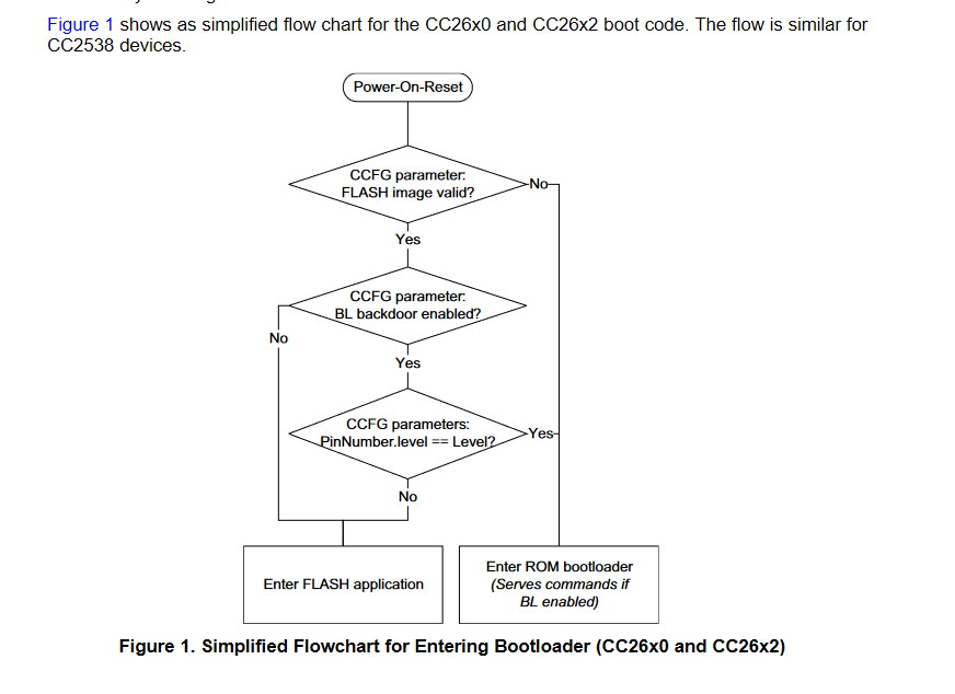

CC2642 Bootloader ,如果当前 App程序有效(Flash Image Valid),Enable FBL 情况下,触发 了Backdoor进入Bootloader后,2642 会一直停留在Bootloader 状态,直到 BackDoor PIN 无效并复位后才进入 App程序? 还是Bootloader 模式 仅 等待一段时间 后如果没收到 Serial Bus Command指令,直接就进入App?
