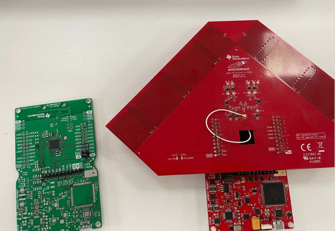

hi,我使用BOOSTXL-AOA作为master,用cc2652作为slave,建立connectionless连接。这样的连接方式我目前只能得到一个方向角。如果通过改变master端程序,让天线组1和天线组2依次切换,得到两个天线组的方向角,能否通过这两个方向角来确定slave的位置?

  • 你好Susan,感谢回复。我目前只有如图所示的两个设备,一个充当Master(CC2652外接BOOSXTL天线阵列),一个充当slave(CC2652模块)。我用Connection-less AoA的方式成功获取到了AOA的角度,但是最终我想用AOA做定位,是不是还需要一个CC2652模块才可以实现。我意思是我用当前这两个手头的设备能否进行Slave定位

    是需要 PC/Central Processing Node的,您可以以一个CC2652模块来充当该节点
    另外在链接内有如下说明:
    In a final product, these algorithms may be implemented on an embedded device or even perhaps the RTLS Central node.
    但是目前并没有相关的资料。
