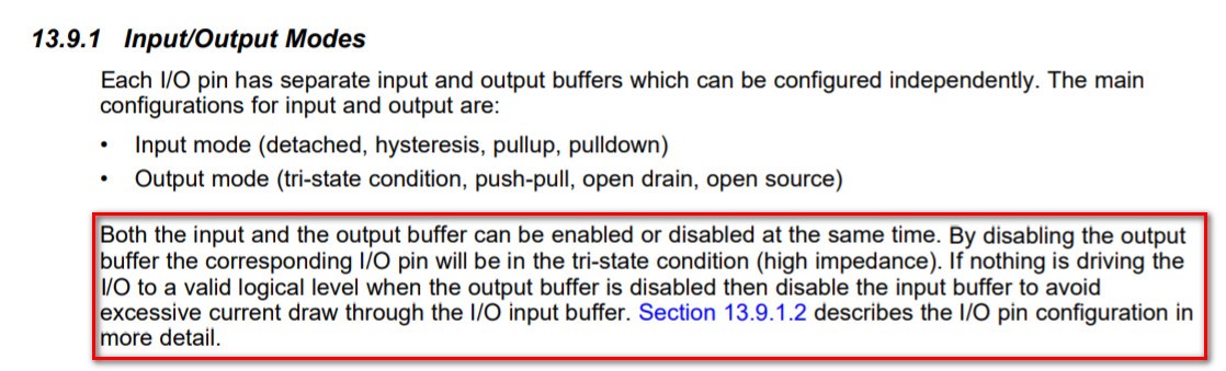

根據
https://www.ti.com/lit/ug/swcu185d/swcu185d.pdf
13.5 Unused I/O Pins
By default, the I/O driver (output) and input buffer (input) are disabled (tri-state mode) at power on or reset, and thus the I/O pin can safely be left unconnected (floating). If the I/O pin is in a tri-state condition and connected to a node with a different voltage potential, a small leakage current can go through the pin. The same applies to an I/O pin configured as input, where the pin is connected to a voltage source (for example VDD/2). The input is then an undefined value of either 0 or 1.

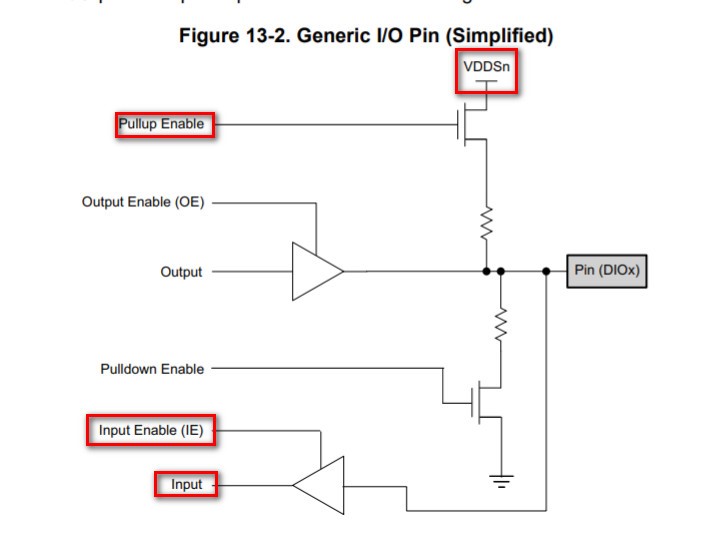

通常,你如果能保证所有IO上电的时候是低电平或者悬空的话,不会有问题的。你看到的概率是多少呢?其他管脚包括电源对地阻抗有变化吗?
看你的操作,是有一个上电的过程,你要查一下,在VDDSn为0的时候,你有没有可能IO口上有电压(不仅限于你说的IO口),通常,这种情况下会烧毁IO口(如suan的截图)的结构。

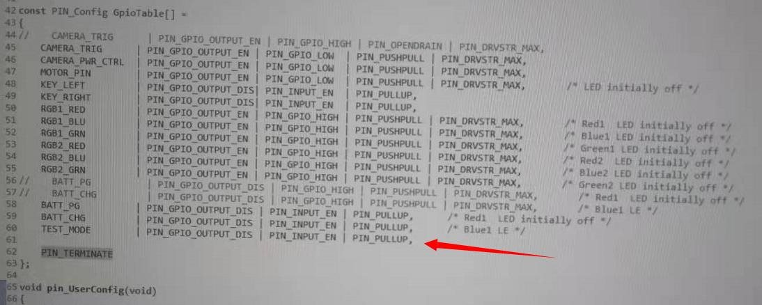

CC2642,就是一io口硬件上接地,上电后就被击穿短路,程序上配置为上拉输入;两块板子分别用到两个不同的io口,DIO13/DIO21都出现此问题;
user5947106 说:CC2642,就是一io口硬件上接地,上电后就被击穿短路,程序上配置为上拉输入;两块板子分别用到两个不同的io口,DIO13/DIO21都出现此问题;
这个很难判断。目前没见哪里有错误。
你如果把芯片erase掉,空片也会这样吗?
看看是不是软件配错了?
