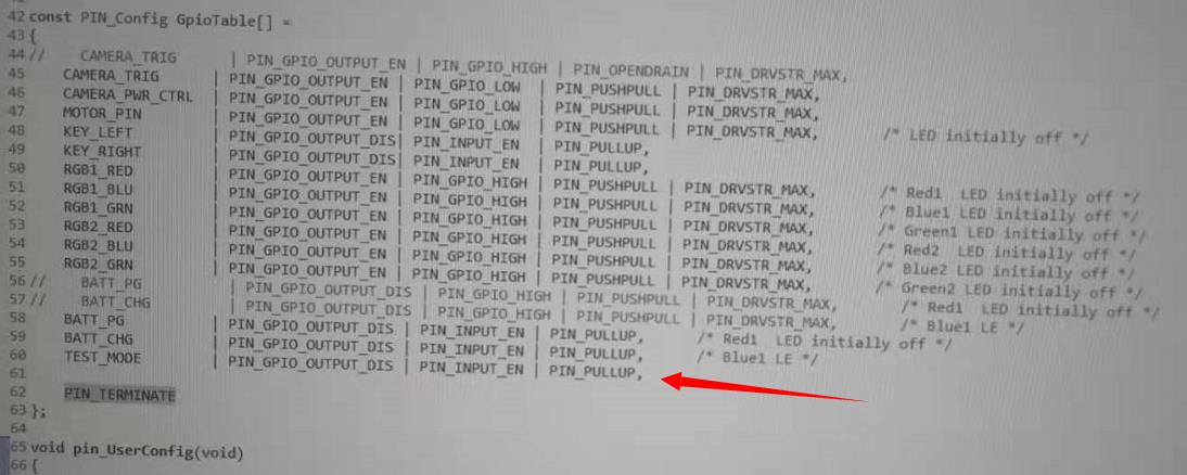

使用蓝牙芯片CC2642R1F的IO口作为测试点出现对地短路的问题,工装上该测试引脚的顶针直接接地,同时该检测引脚软件上配置为上拉输入,目的是PCB一放入工装上电就检测到低电平从而进入厂测模式,待测板子放上工装测试后会出现对地短路的问题,且永久损坏,将该io软件屏蔽后其余功能正常;损坏的概率比较大,两款板子,分别用到DIO13/DIO21作为测试点,分别生产了40块板子,各自出现8块和5块问题板,请ti工程师协助分析这是什么原因,
