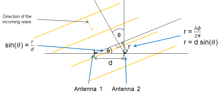

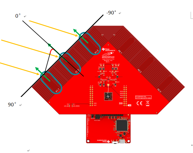

我有一些AOA到达角问题求解答
1、到达角是入射波与天线阵列的夹角,是不是下图黄线与绿线之间的夹角。
2、 AOA_AngleComplexProductComp()返回的-90到90度是不是如下图黑线
3、用天线阵列A1.1,A1.2,A1.3时,RTLSCtrl_estimateAngle()计算天线1,2和天下2,3的均值,是不是可以理解是以A1.2的为参考角度
