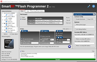

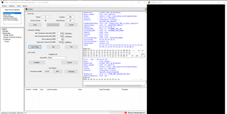

直接烧写:simplelink_cc13x2_26x2_sdk_5_10_00_48\examples\rtos\LP_CC2652RB\ble5stack\hexfiles里的文件可以正常烧写。

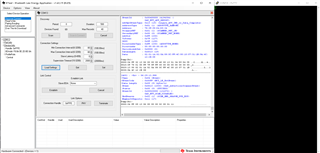

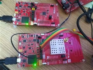

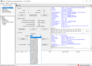

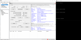

但是我编译后就会有问题,我初步测了几个例程如下:
CC26X2R1_LAUNCHXL、LP_CC2652RB——simple_central、simple_peripheral的例程可以烧写。
CC26X2R1_LAUNCHXL、LP_CC2652RB——project_zero的例程都无法烧写。
现在用的是Flash Programmer 2暂时还没用uniflash来烧录,要更换烧录软件再测么?

那是不我的编译有问题呢?我尝试修改LED IO,我想修改成IO5和IO6好像也修改不了,截图如下:
编译有两个报错:
D:/TI BLE5/simplelink_cc13x2_26x2_sdk_5_10_00_48/tools/common/oad/oad_image_tool --verbose ccs D:/TI BLE5/simplelink_cc13x2_26x2_sdk_5_10_00_48/Gongcheng/project_zero_LP_CC2652RB_tirtos_ccs 7 -hex1 Release/project_zero_LP_CC2652RB_tirtos_ccs.hex -k D:/TI BLE5/simplelink_cc13x2_26x2_sdk_5_10_00_48/tools/common/oad/private.pem -o Release/project_zero_LP_CC2652RB_tirtos_ccs_oad
makefile:208: recipe for target 'post-build' failed
usage: oad_image_tool [-h] [-v] [-verbose] [-hex1 HEXPATH1] [-bdf BDFILEPATH]
[-hex2 [HEXPATH2]] [-k [KEYFILE]] -o OUTPUT
ProjType ProjDir BinaryType
oad_image_tool: error: argument BinaryType: invalid int value: 'BLE5/simplelink_cc13x2_26x2_sdk_5_10_00_48/Gongcheng/project_zero_LP_CC2652RB_tirtos_ccs'
gmake[2]: [post-build] Error 2 (ignored)
**** Build Finished ****
但是有hex文件生成,感觉hex文件比较大,如附件:project_zero_CC26X2R1_LAUNCHXL_tirtos_ccs.rarproject_zero_LP_CC2652RB_tirtos_ccs.rar
直接编译project_zero例程不作任何修改都会报错
请问具体报错信息是什么?

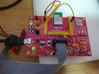

CC2562RB我自己定义的硬件,修改IO修改不了,是编译问题还是方法有问题呢?
the file is derived :派生文件是根据其他文件生成的文件。当您编辑它们,下次再次生成它们时,您的编辑将丢失。请您尝试查找哪些是源文件。
您可以看一下该文件内的说明
* ======== ti_drivers_config.h ========
* Configured TI-Drivers module declarations
* DO NOT EDIT - This file is generated for the CC26X2R1_LAUNCHXL
* by the SysConfig tool.
您需要在SysConfig tool内进行硬件修改。

是不是开发环境也要卸载重装到C盘同一个路径呢?
YiKai Chen您好!首先感谢您的回复和帮助!
把CCS和SDK全卸载重装,全都装在C盘,目前编译不报错了,但是依然烧录不了:
CC26X2R1_LAUNCHXL、LP_CC2652RB——project_zero的例程有hex文件生成,但是都无法烧写。
相关文件如附件:
我重新安装了flash programmer 2现在可以烧录,但是烧录后APP发现不了,板子串口也没输出,烧录官方C:\ti\simplelink_cc13x2_26x2_sdk_5_10_00_48\examples\rtos\LP_CC2652RB\ble5stack\hexfiles的文件就可以用APP发现设备;
我看了下烧录文件时打印的信息,发现信息不一致,麻烦您看下是设置问题么?谢谢!
>Initiate access to target: XDS-L430030X using 4-pin cJTAG. >Reading file: C:/ti/simplelink_cc13x2_26x2_sdk_5_10_00_48/examples/rtos/LP_CC2652RB/ble5stack/hexfiles/project_zero_unsecure_app.hex. >Start flash erase ... >Unable to start target CPU >Reset target ... >Reset of target successful. >Initiate access to target: XDS-L430030X using 4-pin cJTAG. >Reading file: C:/ti/simplelink_cc13x2_26x2_sdk_5_10_00_48/examples/rtos/LP_CC2652RB/ble5stack/hexfiles/project_zero_unsecure_app.hex. >Start flash erase ... >Erase finished successfully. >Start flash programming ... >Programming finished successfully. >Start flash verify ... >Skip verification of unassigned page: 18. >Skip verification of unassigned page: 19. >Skip verification of unassigned page: 20. >Skip verification of unassigned page: 21. >Skip verification of unassigned page: 22. >Skip verification of unassigned page: 23. >Skip verification of unassigned page: 24. >Skip verification of unassigned page: 25. >Skip verification of unassigned page: 26. >Skip verification of unassigned page: 27. >Skip verification of unassigned page: 28. >Skip verification of unassigned page: 29. >Skip verification of unassigned page: 30. >Skip verification of unassigned page: 31. >Skip verification of unassigned page: 32. >Skip verification of unassigned page: 33. >Skip verification of unassigned page: 34. >Skip verification of unassigned page: 35. >Skip verification of unassigned page: 36. >Skip verification of unassigned page: 37. >Skip verification of unassigned page: 38. >Skip verification of unassigned page: 39. >Skip verification of unassigned page: 40. >Skip verification of unassigned page: 41. >Skip verification of unassigned page: 42. >Page: 0 verified OK. >Page: 1 verified OK. >Page: 2 verified OK. >Page: 3 verified OK. >Page: 4 verified OK. >Page: 5 verified OK. >Page: 6 verified OK. >Page: 7 verified OK. >Page: 8 verified OK. >Page: 9 verified OK. >Page: 10 verified OK. >Page: 11 verified OK. >Page: 12 verified OK. >Page: 13 verified OK. >Page: 14 verified OK. >Page: 15 verified OK. >Page: 16 verified OK. >Page: 17 verified OK. >Page: 43 verified OK. >Verification finished successfully. >Reset target ... >Reset of target successful.
>Initiate access to target: XDS-L430030X using 4-pin cJTAG. >Reading file: C:/Users/Administrator.USER-20200719GW/Desktop/project_zero_LP_CC2652RB_tirtos_ccs.hex. >Start flash erase ... >Erase finished successfully. >Start flash programming ... >Programming finished successfully. >Start flash verify ... >Page: 0 verified OK. >Page: 1 verified OK. >Page: 2 verified OK. >Page: 3 verified OK. >Page: 4 verified OK. >Page: 5 verified OK. >Page: 6 verified OK. >Page: 7 verified OK. >Page: 8 verified OK. >Page: 9 verified OK. >Page: 10 verified OK. >Page: 11 verified OK. >Page: 12 verified OK. >Page: 13 verified OK. >Page: 14 verified OK. >Page: 15 verified OK. >Page: 16 verified OK. >Verification finished successfully. >Reset target ... >Reset of target successful.
>Initiate access to target: XDS-L430030X using 4-pin cJTAG. >Reading file: C:/ti/simplelink_cc13x2_26x2_sdk_5_10_00_48/Gongcheng/project_zero_LP_CC2652RB_tirtos_ccs/Release/project_zero_LP_CC2652RB_tirtos_ccs.hex. >Start flash erase ... >Erase finished successfully. >Start flash programming ... >Programming finished successfully. >Start flash verify ... >Page: 0 verified OK. >Page: 1 verified OK. >Page: 2 verified OK. >Page: 3 verified OK. >Page: 4 verified OK. >Page: 5 verified OK. >Page: 6 verified OK. >Page: 7 verified OK. >Page: 8 verified OK. >Page: 9 verified OK. >Page: 10 verified OK. >Page: 11 verified OK. >Page: 12 verified OK. >Page: 13 verified OK. >Page: 14 verified OK. >Page: 15 verified OK. >Page: 16 verified OK. >Verification finished successfully. >Reset target ... >Reset of target successful.
我分别烧录了project_zero_LP_CC2652RB_tirtos_ccs.hex和bim_offchip_LP_CC2652RB_nortos_ccs.hex但APP不能发现新终端,我又尝试烧录了官方C:\ti\simplelink_cc13x2_26x2_sdk_5_10_00_48\examples\rtos\LP_CC2652RB\ble5stack\hexfiles\bim_offchip\Debug_unsecure的cc2652rblp_bim_offchip.hex,现在还是看不到终端。
请您按照步骤一步步来。您使用的APP是什么?SimpleLink Starter?
iOS with the apps SimpleLink Starter or LightBlue
Android with the apps SimpleLink Starter or BLEScanner
試試用multi的方式燒錄看看,我附上我的bim/project_zero的hex給你參考
bim_offchip_LP_CC2652RB_nortos_ccs.zip7271.project_zero_LP_CC2652RB_tirtos_ccs.zip
YiKai Chen您好!十分感谢您的回复和帮助!
换了一台电脑可以勾选但是烧录后APP还是发现不了终端,烧录信息如下:
>Reading file: C:/Test/bim_offchip_LP_CC2652RB_nortos_ccs.hex.
>Reading file: C:/Test/project_zero_LP_CC2652RB_tirtos_ccs.hex.
>Skip verification of unassigned page: 17.
>Reset target ...
