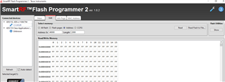

Dear Teams,
我这边有个客户目前发现某些设备没有联网或者无法蓝牙开锁。从召回的设备来看,他们的关键数据,例如蓝牙的key1/key2 ,网络的域名、apn变为了空.
因为这个是低概率的事件, 大概1/100; 这些关键数据我们都是存在NV里面的, 很多数据除了烧写程序外,再不会对它们进行操作(如域名、apn)。
不知道您是否也遇到过类似的问题?
目前用的sdk是 3_30_00_03
麻烦帮忙给点建议,谢谢!
Dylan
我们的代码是在simple_peripheral_oad_offchip的基础上修改的,snv的部分没有修改SDK的代码:
#define NVS_REGIONS_BASE 0x48000
#define SECTORSIZE 0x2000
#define REGIONSIZE (SECTORSIZE * 2)
附件分别是2个出错的nv和一个正确的nv。
我们有没有什么工具,可以根据snv的ID方便的对应到nv部分的数据?
