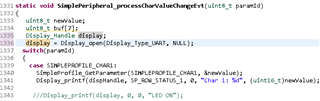

在simple_peripheral例程中,如何调用打印输出功能和LED应用?谢谢!

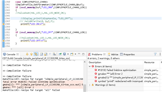

  • YiKai Chen您好!首先感谢您的回复和帮助!
                          我在simple_peripheral.c文件添加了printf("LED ON\n");结果编译报错,该怎么设置呢?
  • https://dev.ti.com/tirex/explore/node?node=ANqagjxZxWnBRB7bx0EnOw__pTTHBmu__LATEST 理頭不是建議你用Display_printf、為什麼你要直接用printf?
    我在simple_peripheral.c文件,static void SimplePeripheral_processCharValueChangeEvt(uint8_t paramId)函数做如下修改:
    烧录后读不到UUID特性,屏蔽后可以,是不我的写法错误呢?

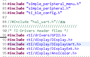

  • 您好!我在simple_peripheral.c文件中做了以下修改,编译报错。
    1、添加了头文件
    2、初始化
    3、
    是写法错误么?
  • simple_peripheral例程裡面直接調用"Display_printf(dispHandle,..."就可以打印到UART了,你SimplePeripheral_processCharValueChangeEvt應該只有Char1/Char3的特徵值有改變才會被調用,你BTool裡面用"Read Using Characteristic UUID"根本不會改變Char1的特徵值阿

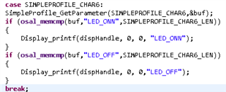

    我定义了:
    static uint8 simpleProfileChar6Props = GATT_PROP_READ | GATT_PROP_WRITE;
    在函数:
    添加了:uint8_t buf[7];
    case SIMPLEPROFILE_CHAR6:
    SimpleProfile_GetParameter(SIMPLEPROFILE_CHAR6,&buf);
    if (osal_memcmp(buf,"LED_ONN",SIMPLEPROFILE_CHAR6_LEN))
    Display_printf(dispHandle, 0, 0, "LED_ONN");
    if (osal_memcmp(buf,"LED_OFF",SIMPLEPROFILE_CHAR6_LEN))
    Display_printf(dispHandle, 0, 0,"LED_OFF");
    break;

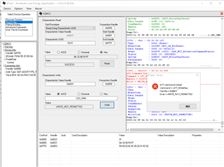

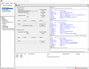

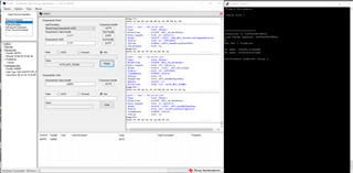

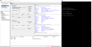

    测试时,第一个特性值可以实现读写,第六个操作失败,截图如下:
    用Read Using Characteristic UUID读取第六个属性值提示:认证不足。
    用Discover Characteristic by UUID可以读取

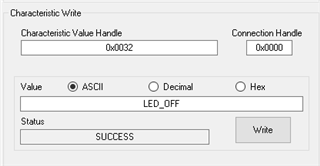

    写入失败
    我在上面的操作中,哪个步骤操作错误?还是代码有问题呢
  • simpleProfileAttrTbl裡面應該沒有設置對吧
  • YiKai Chen您好!

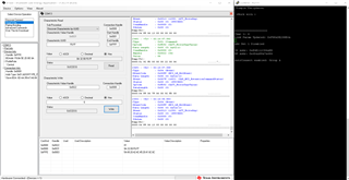

    刚才看了下是static gattAttribute_t simpleProfileAttrTbl属性设置错误一个,现在可以发送成功,
    但是串口没有打印输出。

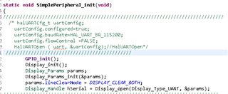

    我对SimplePeripheral_processCharValueChangeEvt(uint8_t paramId)进行修改如下:
    是写法有误么
  • 你是什麼发送成功,串口没有打印输出?
  • YiKai Chen您好!
    btool显示发送成功
  • Write不會驅動SimpleProfile_GetParameter,Write應該是觸發simpleProfile_WriteAttrCB

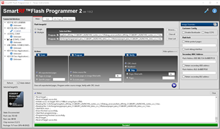

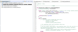

                  感觉代码怪怪的,我尝试屏蔽一部分代码,结果编译烧录后执行结果和没修改代码时是一样的,LED一样可以受APP控制。
  • 我這邊試了屏蔽掉ProjectZero_LedService_ValueChangeHandler內的代,码编译烧录后执行,LED就不可以受APP控制了,你是不是程序沒燒錄進去
  • YiKai Chen您好!
                  烧录进去了,还尝试过擦除后再烧录,也不行。为了避免混淆我还把项目改了名字;

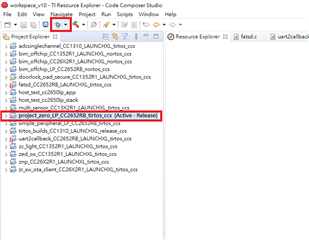

  • 我懷疑你BIM沒燒錄好,所以執行到的是external flash上的程序,你要不要直接用CCS下載測試?
  • YiKai Chen您好!
                  好的,我查下看CCS直接下载的操作方法
  • 不是就在CCS先選好project_zero然後按下debug按鍵就可以下載進去了
  • YiKai Chen您好!
             bim_offchip_CC26X2R1_LAUNCHXL_nortos_ccs也需要执行这样的操作吧?是不先执行bim_offchip_CC26X2R1_LAUNCHXL_nortos_ccs再执行project_zero_CC26X2R1_LAUNCHXL_tirtos_ccs还是只执行project_zero_CC26X2R1_LAUNCHXL_tirtos_ccs就可以
  • 需要先执行bim_offchip_CC26X2R1_LAUNCHXL_nortos_ccs再执行project_zero_CC26X2R1_LAUNCHXL_tirtos_ccs
  • YiKai Chen您好!
               还是不行,算了不学Ti的BLE了,还是改用zigbee吧。谢谢!
  • YiKai Chen您好!
                 呵呵,感觉Ti的BLE有点无从入手,昨天折腾一天反复烧录N多次,刚才参照教程烧录,运行结果和之前一样,我屏蔽了LED0的代码结果一样可以执行。还有其它烧录软件可以用不?
  • 你的問題看來跟烧录软件沒什麼關係,你要不要就用CCS去Debug執行project_zero看看你屏蔽了LED0的代码是不是起作用了
  • YiKai Chen您好!
                我是不是直接Debug项目project_zero,然后用Btool发送数据看能不能执行到LED0处是吧
  • 是的

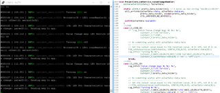

  • YiKai Chen您好!

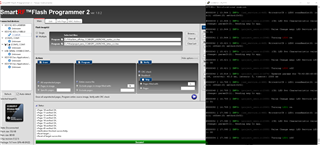

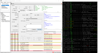

               问题有点奇怪哦,Debug时结果和代码是一致的:
    LED0既无变化也无打印输出,LED1我只屏蔽了开关操作LED1不能实现开关了,但是依然可以打印。
  • 從截圖看來你沒有屏蔽LED1打印當然就會打印出來啊
  • YiKai Chen您好!
            是的,这个代码和运行结果一致,可烧录后就不是这样了,烧录后LED0、和LED1一样受控,LED0一样有打印输出。
  • 代码和运行结果一致,可烧录后就不是这样了?這是什麼意思?
  • YiKai Chen您好!
             Debug时LED0既无变化也无打印输出,LED1我只屏蔽了开关操作LED1不能实现开关了,但是依然可以打印,这个运行结果和代码一致。但是当把.hex文件烧录到板子后LED0一样可以受APP控制开关、依然有打印输出,LED1也一样可以实现开关控制。运行结果和代码就不一致了,昨天折腾一天都这样。

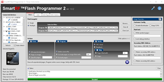

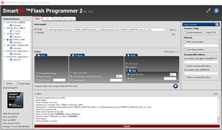

  • 你燒錄project_zero_CC26X2R1_LAUNCHXL_tirtos_ccs hex之前必須要先燒錄BIM然後,並且在燒錄project_zero_CC26X2R1_LAUNCHXL_tirtos_ccs之前不要做flash erase的動作,也要確認flash programmer 2沒有選erase,不然你會把BIM給erase掉,然後你的CC2652RB就會從external flash去重新載入預設的project_zero導致你看到的問題
  • YiKai Chen您好!
             我的CC2652RB没有外接flash所以现在是用LAUNCHXL-CC26X2R1烧录project_zero文件,用CC2652RB连接Btool;当用Multiple模式烧录就会出现之前的问题,运行结果和代码不一致,但是可以烧录成功:
    当用Single模式烧录,在烧录bim时我勾选了Erase烧录project_zero取消勾选Erase结果烧录不成功:
  • 你試試看用我附上的bim_offchip_CC26X2R1_LAUNCHXL_nortos_ccs.hex/project_zero_CC26X2R1_LAUNCHXL_tirtos_ccs.hex烧录到你的LAUNCHXL-CC26X2R1看看會不會動作

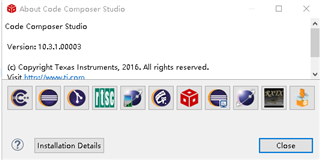

  • CCS的版本呢,我用10.3.1
  • YiKai Chen您好!
                  也是一样的;
