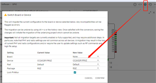

本人之前使用CC2640 iar工具开发项目,由于内存不足,现在想要更改为CC2642R芯片。根据ti官网,下载了CCS10,在开发工具中找到了SimpleLink CC13x2 26x2 SDK,下载了版本5.10.00.48最新的协议栈。
现在导入项目 -->  Examples -->  Developme Tools --> CC26X2R LaunchPad -->BLE5-Stack --> simple_peripheral_oad_offchip -->TI-RTOS -->CCS Compiler -->simple_peripheral_oad_offchip 项目,显示只有CC2652,我选择第一个 CC2652R1F,导入后只显示一个项目,没有bim和协议栈。
1:请问CC2652是不是可以直接用在CC2642项目上?
2:使用片外OAD项目需要另外加载这两个项目(bim,stack)吗?我看直接编译simple_peripheral_oad_offchip 项目是通过的,为什么没有stack也能编译?
3:项目中只有BLE5例程,是不是可以直接用于BLE4.2的开发上?
4:在simple_peripheral_oad_offchip 项目下的simple_peripheral_oad_offchip.c 下,我没有找到广播名称函数(scanRspData scanRspData 和 advertData ),看样子跟CC2640差别很大,如何修改广播名称呢?
  • 1.可以
    2.需要下载bim,stack被封装起来了,不需要再下载stack
    3.BLE5兼容BLE4.2的所有特性
    4.CC26X2使用图形化工具sysconfig配置硬件和协议栈相关参数

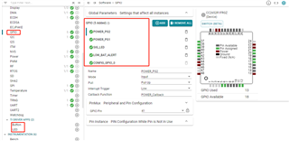

  • 你好,我还是想继续深入研究一下遇到的问题。1:接着上一个,还是找不到ConfigDoc.html文件链接;2:我想知道如何修改按键自带的管脚CONFIG_PIN_BTN1,我先前修改了其他管脚,把芯片也更改为芯片cc2652不带LaunchPad,解决了与硬件冲突的问题,我修改了GPIO的配置,并重新生成,这好像只是影响了gpio部分,并没有改变默认的按钮配置函数那些,在配置上面,没有看见关于按键key相关的配置CONFIG_PIN_BTN1,CONFIG_PIN_BTN2等,想要取消原有的按键或者修改按键管脚,不知道如何操作,麻烦指导一下。
  • 文档链接有些问题,在此处查看所有驱动的说明文档https://dev.ti.com/tirex/explore/node?node=AP24VgJ7gbuZWQrdF16tIg__pTTHBmu__LATEST
    自定义添加按键不要使用sysconfig中的BUTTON,直接添加GPIO

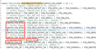

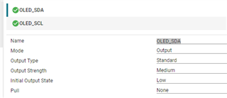

  • 好的,感谢!有个建议,你们可以实现一个综合例程吗?包含各种io功能的例程,带sysconfig配置,这样有参考,就不会有如此多的问题。你们大部分例程但是围绕LaunchPad板,此板子上面并没有几个功能。其次,想问一下1:为什么配置后的名字会成为备注的名字?不能实现自定义吗?或者说这种自定义是无效的?在sysconfig-gpio,我自定义了一个管脚,name为OLED_SDA,其中删除了原本的按钮和LED(CONFIG_PIN_RLED,CONFIG_PIN_BTN1),在生成配置函数中可以看见BoardGpioInitTable ---OLED_S为注释名,新名字为CONFIG_PIN_9,且把我自定义的按钮和LED自动改名为CONFIG_PIN_RLED,和CONFIG_PIN_BTN1,为何不能自定义名字  ?
