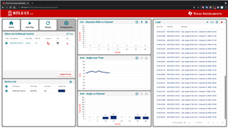

使用的仅master和slave两块板子做的调试, BOOSTXL-AOA接在master上,且master已经修改了c51使用外置天线
按文档修改了master的rtlsConfig结构 rtlsConfig.rtlsCapab = (rtlsCapabilities_e)(RTLS_CAP_RTLS_MASTER | RTLS_CAP_AOA_RX);
修改了 rtfs_example_with_tls_util.py中的天线配置参数
aoa_run_mode 为 AOA_MODE_RAW

运行之后看日志输出,antenna 一直是1 没有做天线切换,按配置是在A1.1\A1.2\A1.3天线之间切换采样,是配置问题还是其他问题呢?
  • 是按照Task 1 – Running the AoA application中的Option 3操作的吗,python配置没有问题
    RTLS UI看一下显示信息
  • 对的,按 Task 1 – Running the AoA application 中的 Option 3 操作的,我尝试过了使用RTLS UI,在Logs只中同样只能看到 ant1
  • 有角度且在变化说明天线是在切换的,这里所有的 ant代表的应该不是天线标号,而是天线组1
    你可以按照Task 2 – Modify AoA application to use the other antenna array修改为天线组2看下结果
