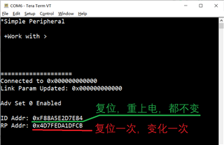

Part Number: CC2652R
如上图的绿线上的数字。
看代码,它是在处理GAP_DEVICE_INIT_DONE_EVENT,从返回的结构体成员devAddr得到。它怎么不变呢?

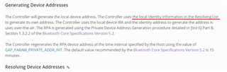

下图中红线的Resoving list在哪儿被初始化的?在代码中还没有找到或梳理出流程。

CC2652R的BLE Stack這部分是透過sysconf 去定义產生的
我有2块CC26X2 LAUNCHPAD,写的同一个simple_peripheral 例程。。
上电后,2块板子输出的ID Addr是不一样的。能否展开说明一下?它属于Bond的一个最开始环节,理解不了,继续不下去啊。

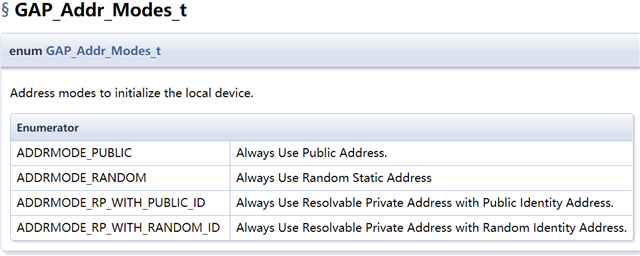

1. GAP_DeviceInit(GAP_PROFILE_PERIPHERAL, selfEntity, addrMode, &pRandomAddress);
将 addrMode设置为ADDRMODE_RP_WITH_RANDOM_ID时,pRandomAddress指向已定义的6B数组,虽然pRandomAddress是数组名,但还是要&。
可以理解为:指定的ID Addr是随机地址,因为它可以人为指定。RP Addr是依随机地址生成的RPA。
每次上电,串口调试信息输出的ID Addr就是pRandomAddress中定义的6B。
2. 将 addrMode设置为ADDRMODE_RP_WITH_PUBLIC_ID时,pRandomAddress指向NULL。
每次上电,串口调试信息输出的ID Addr就是一个固定值(6B),也不知怎么来的。

关于GAP_DeviceInit函数,您可以看一下下面的链接
您的理解是正确的
| pRandomAddr | Pointer to 6-byte Random Static Address of this device that will be copied to the stack. Valid only if addrMode is ADDRMODE_RANDOM or ADDRMODE_RP_WITH_RANDOM_ID and can not be NULL in these cases. Ignored for other address types. |
