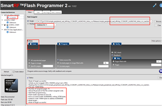

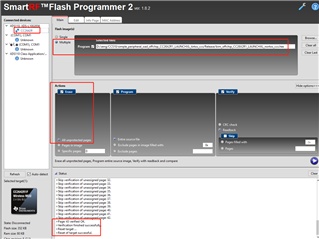

  • 又有一块芯片出问题了,我怀疑这次供货的芯片是问题芯片。这次来个新问题,烧写引导时,顺带全擦除。烧写后,把app的地址数据恢复了,导致无法烧写app。我使用另一块正常的芯片,全擦除后烧写bim,再读取内存,可以看到内存只从引导开始0X00056000,地址0x00是FF,是可以烧写APP的。这一块问题芯片全擦除后烧写bim,再读取内存,可以看到内存0x00开始有数据,我即使使用强制性擦除,再读取,可以看到全部内存为FF,一旦烧写bim,会占用起始0x00的内存,而且数据是部分app原始数据,像是假性擦除。
    以下图片为全擦除后烧写bim
    以下图片为全擦除后,烧写bim,再读取内存
    以下图片为全擦除后,烧写bim,再读取内存,再烧写app,提示出错

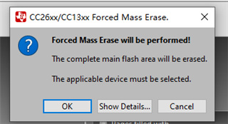

    以下为强制性擦除
    以下为强制性擦除后,烧写bim,依旧出现占用内存问题
