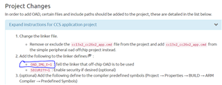

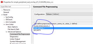

还有个疑问,这里文档说的是 OAD_IMG_E = 1,但实际上我在 simple_peripheral_oad_onchip 工程里看到是却是 OAD_IMG_B,这是笔误吗?
如果是笔误,那不是所有和 OAD 相关的功能都没实现么,但又觉得不可能出现这种错误。
所以想知道这两个定义有什么区别,我们应该用哪个呢?
