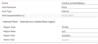

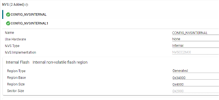

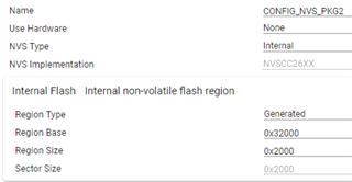

以 simple_peripheral_onchip_oad 为例,我在其 syscfg 文件中发现其分别定义了两个 NVS,设置分别如下图:
通过搜索可以知道,OAD 功能只用了 CONFIG_NVSINTERNAL1,即地址从 0x0--0x33FFF;而定义的 CONFIG_NVSINTERNAL 并没有使用,其地址从 0x34000 开始。
我想请教一下:

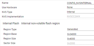

1. 是否我们的一些用户数据可以直接存储在 CONFIG_NVSINTERNAL 的空间内?

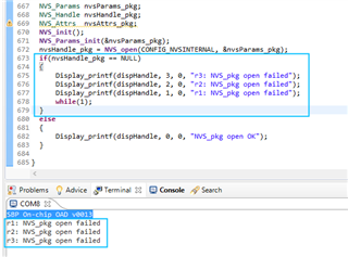

2. 我在加了 NVS.h 头文件,并做了如下代码初始化后,为什么 NVS_open() 总是执行失败呢?
( 我还在不支持 OAD 的 simple_peripheral 例程里也试了这个代码,也是 NVS_open() 返回 NULL。但这个初始化过程我是从 nvsinternal 例程里抄过来的呀)

  • 1.可以
    2.你debug看一下卡在哪里,另外串口打印什么信息
  • 谢谢你!
    现在 debug 就是停在了 while(1); 循环里。(从log信息可以看出,display_printf 的输出也还是按指定行数输出,而不是按执行顺序输出)
  • 你這個是NVS_open失敗了。列印的問題,用個全域變數指定行數,每次用完加一不就解決了

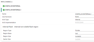

  • 问题已经解决:
    我用 CONFIG_NVSINTERNAL 会一直失败,如果删除 CONFIG_NVSINTERNAL 好像也会出问题,但是又找不到哪里用到了这个空间。。。

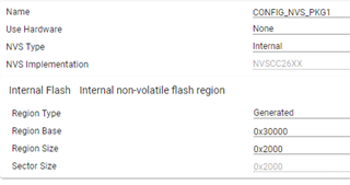

    我的解决方案是新建两个 NVS 区域,如下:
    我试过将 CONFIG_NVSINTERNAL 的空间减小到 0x34000--0x36000,然后在其后再加一个空间,编译可以通过并能正常执行 NVS_open()。
    问题虽然解决,但是原因还不是太清楚。
