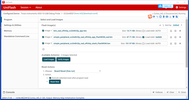

用uniflash导入三个文件后,点击load images后,工具提示成功Program Load completed successfully,但是我立马点击verify images,工具提示[ERROR] Cortex_M3_0: File Loader: Verification failed: Values at address 0x00000011 do not match Please verify target memory and memory map.

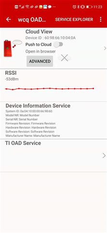

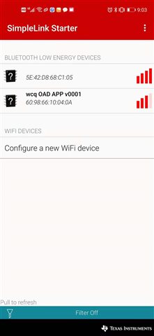

我打开荣耀手机上的simplelink starter APP 能够扫描到蓝牙并且可以连接。
重新上电或者复位后,依然可以扫描和连接到。

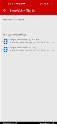

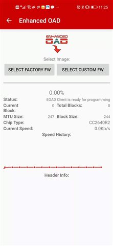

点击APP中的TI OAD Service,APP提示选择FW

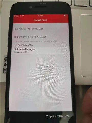

我通过微信以及数据线往手机传输升级文件。升级文件路径:C:\Users\DELL\workspace_v9\simple_peripheral_cc2640r2lp_oad_offchip_app\FlashROM\simple_peripheral_cc2640r2lp_oad_offchip_app_FlashROM_oad.bin
但是点击SELECT CUSTOM FW,没有找到这个bin文件,反而在FACTORY FW里面找到两个images。
选择APP Only这个images,APP能够进入OAD升级状态,并且提示OAD Programming success.
板子复位后,APP扫描到的蓝牙还是之前那个蓝牙名称。

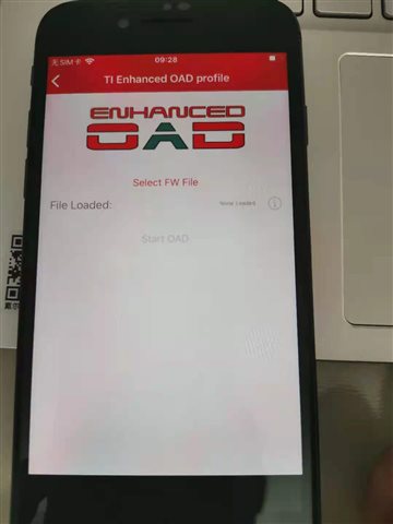

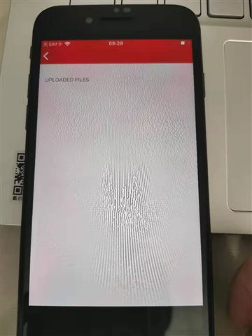

在iPhone手机中,情况如下:
没有找到任何文件。
至此,OAD就无法进行下去了。

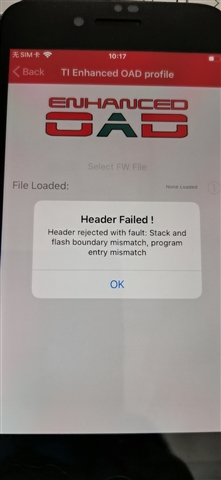

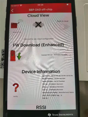

  • 补充一下。
    我在app store下载sensor tag,连接蓝牙后,点击FW Download提示header failed。
    这是不是表示bim  app  stack这三个文件有问题。
    对于offchip这个工程,我就仅仅改了外部flash的那个flashInfo
    .manfId = 0xEF, // WinBond W25Q16D
    .devId = 0x13,
    .deviceSize = 0xA00000 // 10 MByte (80 Mbit)
  • 你在map文件中看下0x00000011这个地址是什么程序,我用例程测试没有问题
