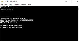

使用手机端的ble调试助手,发起和目标设备的配对请求,
SimplePeripheral_processPasscode回调完成之后,便没有任何相应,手机无法读取任何数据。一段时间之后手机直接弹窗报错。
这是Debug的打印输出
GAP_LINK_ESTABLISHED_EVENT!
SP_PAIR_STATE_EVT
GAPBOND_PAIRING_STATE_STARTED
SP_PAIR_STATE_EVT
SP_PASSCODE_EVT
show Passcode: 123456
show numComparison: 0
write Passcode: 123456
Send passcode response SUCCESS
GAP_LINK_PARAM_UPDATE_EVENT!
