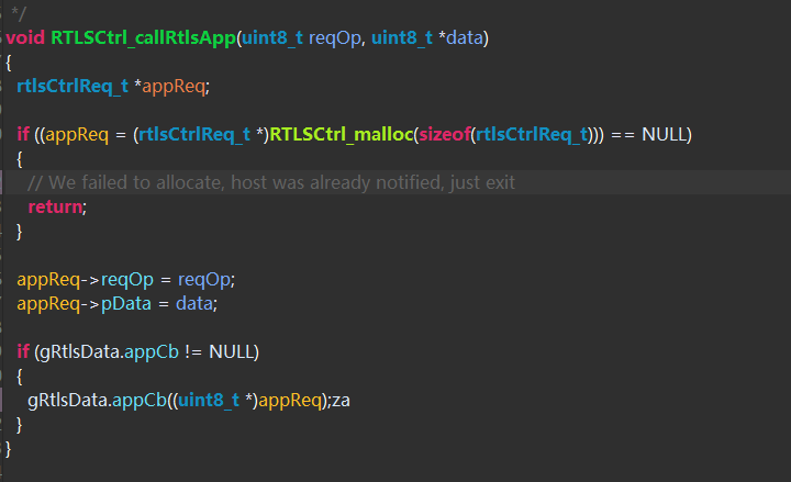

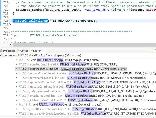

void RTLSCtrl_enableAoaCmd(uint8_t *enableAoaCmd)这个函数好像是创建了一个回调函数,但是这个回调怎么用?

可以的。您可以看一下

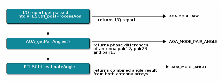

This is because in AOA_MODE_ANGLE the code running on rtls_coordinator and rtls_passive calculates the angle from the raw data.

一般根据python设置的AoA结果模式,将调用不同的函数集,并将返回相应的数据集
