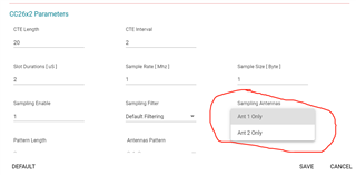

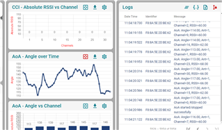

LAUNCHXL-CC26X2R1: rtls_master和UI之间通讯问题
天线一直Ant=1,怎么切换呢?
天线是在切换的,没有切换时角度是不会变化的,Ant=1代表天线组1的3条天线
那这个板子上有6根天线,怎么将6根天线都用起来?
这个好像不能自动切换,只能任选一个。
两组天线会有干扰,需要自己做算法来减小干扰,
自SDK3.40后取消了两组天线的设置,一次只能选一组
