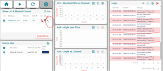

LAUNCHXL-CC26X2R1: AOA数据无法读取
Part Number: LAUNCHXL-CC26X2R1
UI突然读取不到AOA数据了 ,代码没有改动,这是怎么回事?
  • 如果有干扰就可能会出现没有数据的情况,注意办公室不是测试AOA的好环境,里面有各种干扰源和反射面
    测试AOA应尽量选择空旷的地带,TI的程序中只提供原始数据的采集,没有抗干扰的算法
    最终应用到产品中需要开发算法进行优化,包括重新设计AOA板子天线
