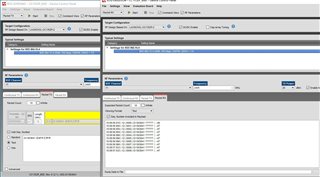

你好,使用smartRF studio 收发数据,中文乱码,请问怎么调整字符集?
daqing Wang 说:中文乱码
您是发送的中文?能否详细说一下或给出相关截图?
使用两块CC1352P开发板进行通讯测试,收发结果如下
我记得smartRF studio 是不支持中文的
