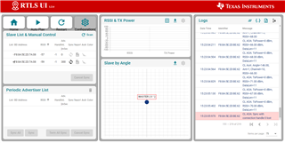

我是想监听一下master和slave之间通信数据包?还有在AOA无连接的情况下master是不是不能直接发出角度,只能选择AOA_MODE_ANGLE这个模式。
无连接的时候跑一会就会自动断开,没动开发板。这是什么原因,而且master和slave距离不到1米。
监听AOA数据在当前不可用,实现它不只是在CC26X2R1上操作,更多的是需要配套上位机来显示数据信息
Bruce 说:只能选择AOA_MODE_ANGLE这个模式。
是的
断开大部分是因为环境中的噪声干扰引起的,办公室不是测试AOA的良好场地,你需要将其移到空旷的地带测试
