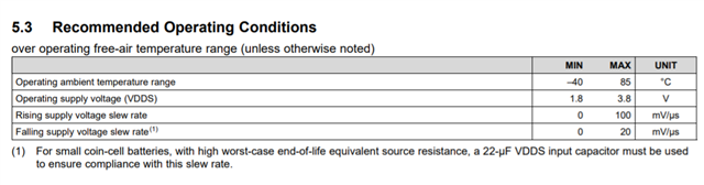

在密闭的环境(和加热块在一个空间)下,CC2642 维持环境温度(62 C),随着主板温度的升高,CC2642会死机。等待一段时间后(继续加热),CC2642又会恢复正常工作。
在开封的环境(和加热块在一个空间)下,CC2642 维持环境温度(62 C),随着主板温度的升高,CC2642正常工作的。
这个怎么理解啊?
我想知道的是,
1) M4 还活着吗?你可以点一个LED灯闪烁,这样方便判断。
2) 射频还工作吗?
软件是什么例程?可以烧一个Simple Peripheral,广播, 用手机app扫一下看看能不能找到。
