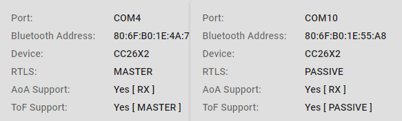

你好,请问下,在哪里可以下载CC26x2 的slave固件?多谢
目前状态是,master与passive均可接收信号,但无slave固件,导致无法通信

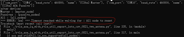

多谢,目前TI例程通过重新上电的方式,能运行了,但是前同事写的python程序,会在列表中找不到slave(重启或复位多次,也还是这个问题)。想问下,是什么原因,以及该如何解决?多谢。
运行出现的问题,如下:
master passive 均通过PC端上电,
slave通过外电上电,然后运行python代码,出现列表中无slave的错误;
=== ERROR: {ex} === Expected slave not found in scan list
slave断电,再运行python代码,出现无法找到slave设备
=== ERROR: {ex} === No device with slave capability found
这是SDK5.10 python程序的,SDK3.40的可以重新下载安装SDK查看
