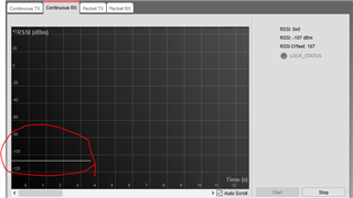

Hi Kevin:
我的測試環境如下:
我只有使用一塊CC2541模組, 並接上SmartRF tool, SmartRF 有正確的辨識出IC型號
那我的問題是我如何證明該模塊有在 SmartRF 上有在正常運作!
我確認的項目如下:
1. 我開啟cc2541 device control panel 並確認是在連線狀態(無顯示離線)
2. 我做了基本的packet TX / RX 操作 device control panel 無顯示異常畫面(但是我沒有專業的儀器可以量測是否有正常動作)
3. 我開啟continuous RX希望可以透過接收環境RF訊號來確認有正常動作, 但是我得到的圖形我無法確認是否正常, 如下
我只有得到-107dBm的訊號無任何波動, 這與我認知的有落差,
請問是我漏掉了哪一個環節嗎??
下载程序需要使用下载器CC debuger
按照第8章的步骤操作https://www.ti.com.cn/cn/lit/ug/swru271i/swru271i.pdf

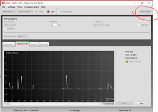

Hi Kevin:
問題解決了!!!
要先執行Devic reset, 執行後動作就正常了!!
請問這是甚麼原因?? device reset 做了甚麼事情??
