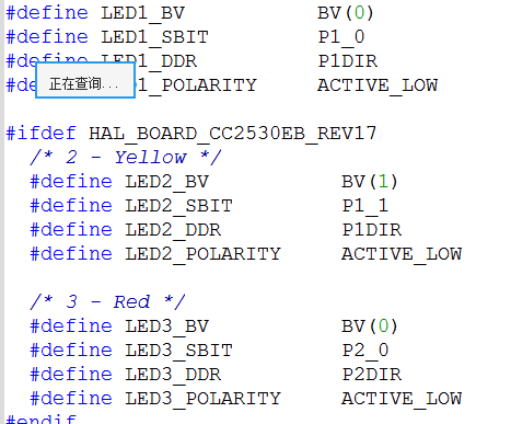

    我用的是Ti1.1版本,这个开发发版有三盏灯,可能和TI公司里的开发板不一样,按照原理图,我在hal_board_cfg.h中对IO口进行了配置
    按照您在上文发的帖子HalLedSet((HAL_LED_1 | HAL_LED_2 | HAL_LED_3),HAL_LED_MODE_ON);能点亮1和2两盏灯,但第三偶盏灯为什么就不亮呢?  不管怎么设置HalLedSet()的参数,第三盏灯就是没有反应

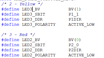

    还有一个问题是在上图中我把宏定义LED3_BV等........改为 LED2_BV.......如图 .结果第三盏灯还是不亮,没有反应。还请您帮我指点一下,,

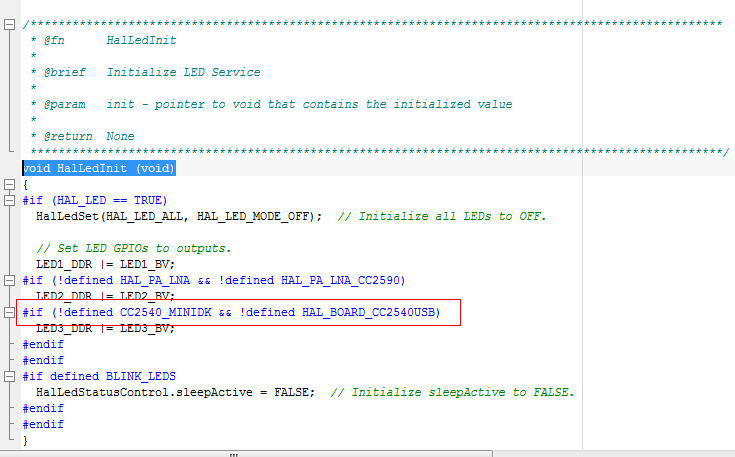

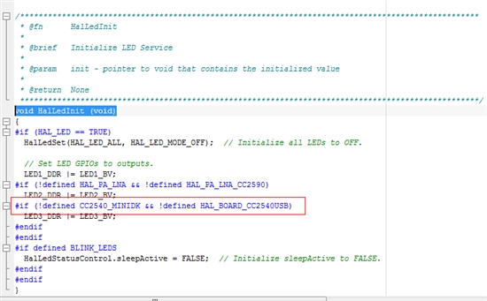

  • 1、首先确保电路图与软件配置的端口一致
    2、另外注意软件中端口要初始化,把相应的I/O口设置成输出
    3、如果你自己没有设置I/O初始化,请注意修改void HalLedInit (void)这个函数,如下所示:
    4、希望以上回答可以帮到你,并祝你早日找到问题原因 ,并分享一下解决问题的方法,谢谢!
