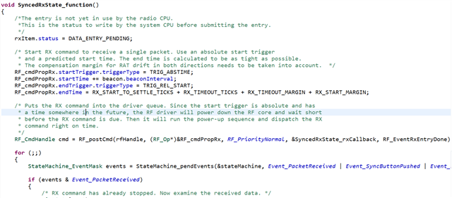

上述代码是CC2640的同步接收例程rfSynchronizedPacketRx,请问在接收完当前数据包后,下一次触发间隔为beacon.beaconInterval,那么请问在没有触发Rx命令的这段时间内器件是处于IDLE空闲、RUN活动还是standby待机状态?
