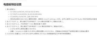

在研究CC2640 SDK的同步例程rfSynchronizedPacketTx、rfSynchronizedPacketRx时,
在工程rfSynchronizedPacketRx中,速率设为50 kbits per second
但在rfSynchronizedPacketRx工程文件下README的介绍中CC2640器件是以250 Kbps 的数据速率运行所有专有物理模式,而不是50 kbits
在其他工程的README的介绍中,我发现CC1310例程的速率是 50kbit/s
那么请问如果开发CC2640,是否应该将例程中的50改为250?

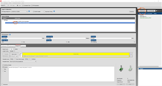

  • 对于私有模式来说,基本都是可以在物理层的设计范围之内,进行配置的。
    你可以使用SRF studio 7来配置相关参数,然后倒入到你的代码的rf setting中。我看到默认就有250kHz的配置的。
    note, 一般,很多参数都是相关的,不能只改datarate一个参数。
