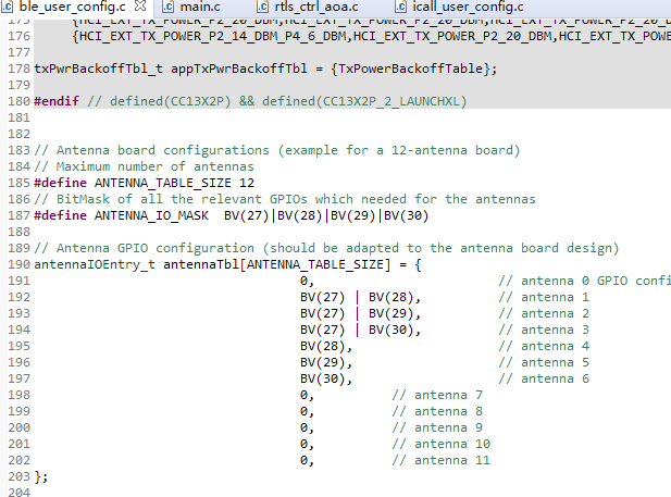

设备:CC26X2R1+BOOST-AOA作为coordinator 使用A1.1 1.2 1.3 收集另一块cc26x2 作为coordinator发出的信号。
目前修改了python收集代码与固件代码 具体参数如下:
目前可以运行并且收集到iq数据 但是没法将iq数据与天线连系起来。
其中sample_idx= 46的意思我不是很理解 不同 channel传输的iq应该也无法进行计算AOA 我就是想知道怎么处理iq数据 能辨别出是哪一根天线的数据。
