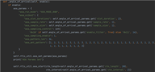

专家好,
目前在开发LAUNCHXL-CC26X2R1,请教一些问题。
这是rtls_connected.py中的部分截图,请问以下参数的具体含义:
①aoa_pattern_len
②aoa_ant_pattern
还有
cte_length=20和cte_interval=2的单位是什么?
  • aoa_ant_pattern是使用的天线切换模式,上面代码表示在编号为1 2 3的天线中来回切换
    aoa_pattern_len是aoa_ant_pattern设置的模式的长度(包含的元素数),上面代码包含6个元素
    cte_length:central请求的 CTE 的长度,以 16us 为单位(仅连接 AOA)
    cte_interval:两个CTE request之间的间隔(连接事件的个数)(仅连接 AOA)
  • ①是否aoa_ant_pattern=[1,2,3],aoa_pattern_len=3与上述图片中的设置等价呢;
    ②另外cte_length=20,cte_interval=2是否意味着连续采样20*16us,间隔2*16us,然后继续采样循环。
    望解答。
