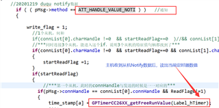

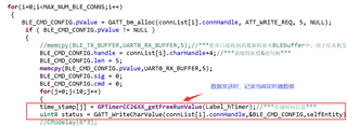

想问一下,我在使用CC2642(主机)连接CC2640R2F(从机)时,主机中开启一个定时器,在发送数据包时(使用GATT_WriteCharValue函数),将当前定时器计数值读取出来;从机收到主机的数据后,通过Notify的方式将数据原封不动的发回主机,主机在ATT_HANDLE_VALUE_NOTI中收到数据后,立马读取定时器数值。这样两个定时器数值相减,再乘时钟刻度(采用48MHz晶振,1/48000000),算出的时间在20ms左右,这个时间太大了,我用手机(安卓)的BLE调试助手进行测试,时间只有1~3ms,请问怎么缩小这个时间

    1、连接间隔的设置,我遵循了12.5+5*N的公式,当连接一个从机时,设置的连接间隔是12.5+5 = 17.5ms;
    2、请问能否将最大连接间隔和最小连接间隔设置成相同的数值,因为我查阅标准的蓝牙协议,规范要求最小连接间隔不能大于最大连接间隔,也就是小于等于;
    3、关于“一主多从”下的连接间隔问题,因为主机连接多个从机是逐个连接(无法做到同时连接),当中央设备(主机)向多个从机发送数据时,主机的连接间隔是怎样变化的?会不会出现下述的情况:主机向第一个从机发送完指令,第一个从机收到指令后立马通过Notify向主机发送数据,但此时因为主机正在与另外的从机通信,此时在这种情况下,主机能否收到第一个从机的Notify数据?

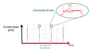

    4、我把从机(CC2640R2F)与BLE调试助手通信的信息截图贴了出来,如下图所示,显示的时间信息是1-4ms,这个从机我设置的连接间隔是17.5ms。至于您说的7.5/2ms,数据的接收发送不是发生【连接间隔】中的【连接事件】中吗,如文档中的图片,数据的发送接收只占用连接间隔很小的一部分。也就说如果【中央设备向从设备发送与从设备向中央设备返回】在另一个【连接间隔的连接事件中】,是可以做到极短的时间的?
    一般而言, GATT 请求和 GATT 响应不会在相同的连接间隔内发生。 响应仅在一些连接事件中发送.
