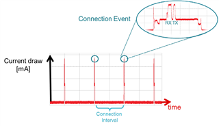

已经知道ble两个设备在特定的通道上在特定的时间相互发送和接收数据。
BLE的连接间隔,在一次连接时间上有几次收发?
如果主机给从机发送数据,主机从执行程序发送段代码,到实际发送的(连接事件上)这个时间能计算吗?
从机接收到命令,如果要立刻给主机回复信息,是本次连接事件上,还是下次连接事件上?
中心发送数据,然后外设发送数据
意思是在一个连接事件上,中心先进行发送,再进行接收。外设先进行接收,再进行发送?
您可以设置 GPIO 来监控 PA 线路以更好的估算
好的谢谢您,这个具体怎么实现有相关文档吗?是通过GPIO读取天线线路的电平变化?PA是功率放大吗?设备没有功率放大,是差分经过巴伦后到天线。
在每个连接事件中,都是中心先发送,然后外设发送。
我们的所有器件都具有放大的功率,即使可能未被列为 " 电源 " 器件。 请您参阅以下链接,了解如何将引脚设置为 PA:
如果您进行了写并且有响应,那应该会有对等设备的响应。 但是该规范仅保证响应在 30 秒内返回,不一定是在同一连接事件中返回。
