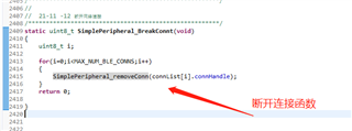

,调用这个删除连接的函数,手机端显示仍然在连接状态,并且功耗也有400uA.
Part Number: CC2642R
但是我调用 SimplePeripheral_removeConn(),断开连接函数,如上图所示,为什么手机端仍然显示处于连接状态呢?
断开连接应使用 GAP_TerminateLinkReq,参考这里提到的两种方式:
https://e2echina.ti.com/support/wireless-connectivity/bluetooth/f/bluetooth-forum/200057/faq-ble
