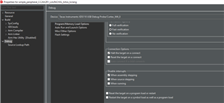

就是在 examples\rtos\CC26X2R1_LAUNCHXL\ble5stack\simple_peripheral 例子下修改的例子。用ccs编译后下载到自己的板子上的。
是像下圖這樣下载到自己的板子上執行嗎?如果是,下载完成後應該會自動執行啊
是可以正常执行,但是拔掉烧录器,测待机功耗会变成500uA.
如果将电池取下,再安装上去,待机功耗会降到20uA.,这是为什么呢?
将电池取下,再安装上去,待机功耗会降到20uA,這應該是正常吧

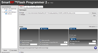

您好,我用这个烧录软件烧录,烧录后不用取电池,待机功耗就很低20uA
一般你要量測功耗都會建議你重新做power cycle重頭量起,你的產品會燒錄完後不斷電直接使用嗎?如果不會,這應該不是問題吧
