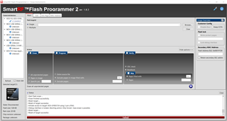

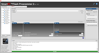

太奇怪了,之前下载都是正常的,然后突然失败,就提示DEBUG端口被锁定,然后我就点击Flash Programmer 2右上角的工具扳手里面的清除数据,但是依旧提示DEBUG端口被锁定。问下还有没有其他可能哪里有问题。
工具的话在我另外一个我自己画的板子又是可以的,我画了2个板子一个做主机一个做从机,主机的出了问题,我现在就是觉得是供电问题,3.3V输入电源的电感放的有点远,我在试试。
对照参考设计检查硬件,另外注意不要轻易修改软件CCFG中的配置文件
一般来讲,如果硬件设计正常,锁住之后使用flash programmer2 的forced mass erase 都可以解锁
