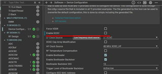

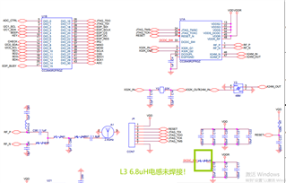

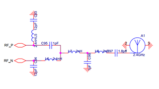

当前已经修改射频部分由单端改为差分。还是部分手机无法搜索到蓝牙。
当前的差分模式,是否Front End Mode 需要修改 Differential?
