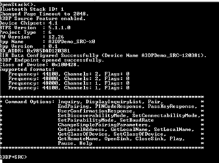

您好您能分享下应用log吗?您可以看到以下界面:可以调用"Inquiry" 命令来查看可连接到的可用蓝牙设备:
应用log
您好,工程师这里指的应用log是指,运行应用程序时您看到的输出。例如,当您在 Keil 或 IAR IDE 中运行Bluetopia STM32 5.1 Stack 的示例时,在运行“inquiry”命令时您看到了什么? 有没有看到您要连接的手机的蓝牙地址?
您的这个问题可能需要引用 SetDiscoverabilityMode , SetConnectabilityMode 和 SetPhairabilityMode ,以便其他设备更容易发现 STM32。
您好,查看哪个命令正在运行,因为应用程序会要求用户在提示符中输入命令的。 之前回复中的图中,您可以看到 " command options" ,也就是用户可以使用的所有命令。
请问图中画面是tera term吗? 我使用micro usb连接stm32f4以及电脑,但是没有发现COM端口,请问该如何解决?
请问图中画面是tera term吗?
您好,对的。
如果找不到COM端口,您可能需要一个specific driver for the STM32。如果以上驱动仍无法解决您的问题,那么您可能需要联系ST Micro。
