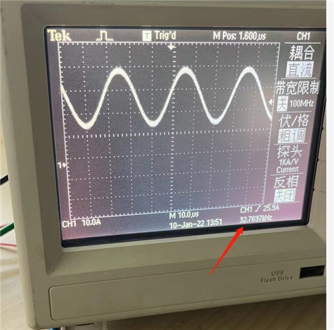

cc2640r2f RGZ封装进入深度休眠,也就是关断状态,看手册是0.1uA的电流,但是实际测试中发现电流在0.07uA和5ua多,这两个状态跳变,一会是0.07ua,一会变成5ua多。用的数字万用表量的,请问这个电流跳变正常吗?不是应该稳定在某个小范围之内吗?

  • 多谢回答,我们刚找了示波器进行了测量,发现应用上我们关闭了定时器,广播等等功能之后,按照设想的,没有任何工作要做的情况下,应该是进入shutdown模式了,但是示波器却发现32.768KHZ波形仍然有,请问要进shutdown模式,还需要调用什么接口吗?
  • 按照设想的,没有任何工作要做的情况下,应该是进入shutdown模式了
    程序不会自动进入shutdown模式,没有任务运行时只会进入standby模式
    shutdown模式参考例程pinShutdown中的实现方式C:\ti\simplelink_cc2640r2_sdk_5_30_00_03\examples\rtos\CC2640R2_LAUNCHXL\drivers\pinShutdown
