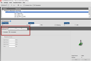

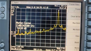

用SmartRF Studio 7定频测试CC2652RB,发现频偏有700khz,SmartRF Studio 7上没有找到调频偏的参数,请问哪里可以设置频偏。CC2652RB是集成了晶振。
  • CC2652RB 中使用的 BAW 振荡器在出厂时已经过校准,因此用户无需进行频率调谐
    它没有cap array,无法通过后期调整电容来校准,测试频率可以使用下面的配置:
    如果配置正确还是有频偏,可能需要更换芯片
