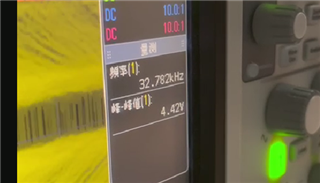

1.現在是遇到第一次連線成功後功能也正常,也可以在GATT notify傳送值至APP
在斷連後廣播是可掃描的(可以看到RSSI變化),但是就無法再連線的,用light blue看起來是沒經過interrogating,
2642也有在normal mode正常運作,看起來GAP有正常工作,也不是GATT問題的感覺,不知是什麼問題

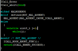

2.有時候在mode 中 用clock控制動作,在斷連時有時候會卡住
並沒有進到GAP_LINK_TERMINATED_EVENT段連CASE
會進到下面ICall_abort就死機了
