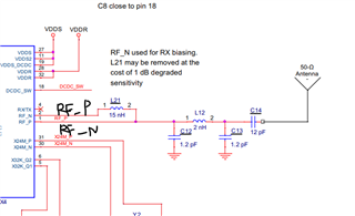

用CC2640R2F画的一块板子,用SmartRF Studio 7定频测试时最高功率仅为-3dbm(设置为5dbm发射功率),后来检查原理图,发现RF_N和RF_P和芯片手册中原理图的是反着的,请问是这个原因造成的吗?
  • 发现RF_N和RF_P和芯片手册中原理图的是反着的,请问是这个原因造成的吗?
    我不是很明白这个是什么意思,不过功率与这个顺序没有关系
    上面原理图使用的是单端模式,最高只有2dBm的发射功率,要达到5dBm需要使用差分模式
    无论哪种方式,设为5dBm只测得-3dBm的传导测试数据都是不正确的
    你是如何测试的,将测试数据图和板子连接图传上来看看
