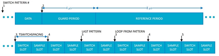

换句话说,协议规定了参考周期的8个IQ样本应当由第一根天线(即天线0)接收,第二根天线(即天线1)来接收sample slot的第一个IQ样本(即45个IQ样本中的第9个样本),第三根天线接收sample slot的第二个IQ样本,然后开始循环。如果单独由一根天线接收CTE数据包之前的数据包,则天线与IQ的对应关系如下图所示:
上图中,从编号为3、4、5的天线开始循环,1、2天线并未参与循环(这里天线编号是从1开始的)。我很想知道,在TI的实现中,天线对应于IQ的循环关系是怎样的?
在我的实现中,我使用了天线0、天线1、天线2,如疑问①,循环是从天线0开始的吗?我是否不需要考虑蓝牙协议的规定?如果按照蓝牙协议的规定,天线0接收参考周期的8个IQ样本,那么只有天线1和天线2参与了循环。
    您给出的示例图片应该不是来自官方图片吧?它不符合蓝牙标准。TI 的堆栈是符合蓝牙标准的并且也符合您所引用的那段话。
    这个示例图片确实不是蓝牙协议规范文件中的图片,因为协议没有规定使用哪根天线接收CTE之前的数据包(即switch pattern #1的部分)。如果aoa_ant_pattern等于switch pattern #2 - switch pattern #5,则大体上与上面引用蓝牙协议的段落相称。
    之所以引用这个图片,是因为蓝牙协议中的描述有两个段落令人疑惑。
    ①. “The first antenna in the pattern shall be used during the reference period [...]. The second antenna in the pattern shall be used during the first sample slot”
    ②. “it shall be restarted from the beginning...”
    关于①:
    • 一方面,前8个IQ样本是否全部由单独的天线接收令人困惑。
    • 如果考虑①,则第9/45个IQ样本应对应于第2/3个天线。
    • 如果不考虑①,则第9/45个IQ样本应对应于第3/3个天线。
    关于②:
    • “the beginning”是指“The first antenna in the pattern”,还是指“first sample slot”。这将会影响实际参与循环的天线数目。
  • 考虑到另一个帖子,我对于参考周期的8个样本是否参与循环采样产生了一些疑问。因此,我仔细考察了开发板的引脚控制信号。
    在我先前的DIO引脚设置中,DIO 0 表示低位,DIO 1表示高位。01B表示切换至第一根天线(antenna 0),10B表示切换至第二根天线(antenna 1),11B表示切换至第三根天线(antenna 2)。
    在上图中,通道1表示DIO 0的引脚信号,通道2表示DIO 1的引脚信号。仅当DIO 0的比特位为0时,切换至第二根天线(antenna 1)。但通道1的信号低谷仅有12个,并不是15个,说明参考周期的8个样本并未参与循环。同理,仅当DIO 0和DIO 1的比特位同为1时,切换至第三根天线(antenna 2),但这样的模式也仅有12个。37个IQ样本中,首先进入循环的天线,在经历了12轮循环后,还能多接收1个IQ样本,但antenna 1和antenna 2的模式均为12次,说明antenna 0的模式为13次。即第9个IQ样本为antenna 0采样。
    综上,45个IQ样本对应于antenna 0、1、2的关系如下:
    [ 0 0 0 0 0 0 0 0 0 1 2 0 1 2 0 1 2 0 1 2 0 1 2 0 1 2 0 1 2 0 1 2 0 1 2 0 1 2 0 1 2 0 1 2 0 ]
    考虑到这个帖子,依据引脚信号推断得出,前8个IQ样本为aoa_ant_pattern[0]接收,此后的所有样本由aoa_ant_pattern中的模式循环接收(从aoa_ant_pattern[0]开始)。
    因而,在TI的实现中,第9/45个IQ样本应对应于第1/3个天线。
