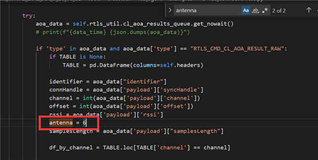

这段Python代码的意思是固定天线6采样而不进行天线切换吗?
6代表天线组6,在SDK5.20以后的版本中没有使用特定的天线阵列,所以它是一个任意值,可以根据用户自己的天线板来修改
意思是没有修改的例程中没有天线组切换部分的代码对吗?
没有完整的切换代码,因为这需要根据特定的天线板来确定
