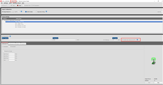

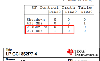

CC2652P7用SmartRF Studio 7   2.24.0 进行定频测试,在BLE或者802.15.4模块中,无论是否开启PA,DIO28和DIO29的电平状态都是不变的,导致开关管的状态不对。测试发现是否开启PA的真值表如下:
与如下资料不一致
希望尽快改正。
  • 补充定频设置图片

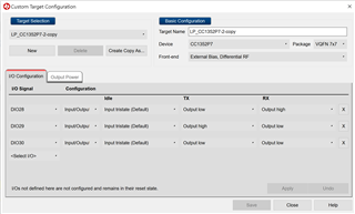

  • 您好,十分感谢您的指正。工程师试着重现以上过程,发现 C : \Program Files (x86) \Texas Instruments\SmartRF Tools\SmartRF Studio 7\config\xml\cc1352p7\targets\target_launchxl-cc1352p7_2_4_ghz_highPA.xml 的 DIO28/29 引脚设置不对。 应该是以下这样(与 target_launchxl-cc1352p7-4_highPA.xml 版本相同) :
        <IoSettings name="RF Switch">
            <IoPin name="DIO28">
                <ControlFunction>Input/Output</ControlFunction>
                <Idle>Input tristate (Default)</Idle>
                <Tx>Output low</Tx>
                <Rx>Output high</Rx>
            </IoPin>
            <IoPin name="DIO29">
                <Tx>Output high</Tx>
                <Rx>Output low</Rx>
            </IoPin>
            <IoPin name="DIO30">
                <Tx>Output low</Tx>
                <Rx>Output low</Rx>
            </IoPin>
        </IoSettings>
    请相应修改 target_launchxl-cc1352p7_2_4_ghz_highPA.xml 并重新启动 Smart RF Studio 7 来解决该问题。 您还可以选择在 Target Configuration 选择"Customize" 手动更改 I/O 配置,在将 DIO28/29 设置更改为其适当的 TX/RX 输出电平并进行相应保存之前,需要使用 " Create Copy As " 复制 LP 目标选择。
